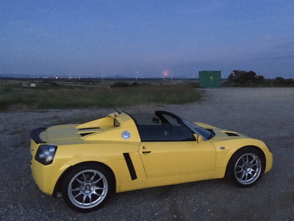

Dank dem flottem Reifenservice vom Alex67 konnte ich gestern endlich die neuen Schuhe montieren, und musste dann um 21:30 natürlich noch eine kleine Runde drehen zum Radschrauben nachziehen:
IMG_7247.jpeg [ 231.42 KiB | 14768-mal betrachtet ]
Gefallen mir richtig gut, und ich bin froh sie nicht in Schwarz genommen zu haben.
Aus Interesse habe ich sie auch gewogen (um den Vergleich zu der Original-Bereifung zu haben): Gleich schwer wie original, trotz deutlich mehr Gummi.
Dürfte was dran sein am Gerücht der "schweren" Originalfelgen.
Erster Eindruck beim langsamen herumrollen sehr gut, kein vibrieren, Spurrinnen hätt ich auch nicht mehr bemerkt.
Bin gespannt auf den ersten Eindruck bei ernster Fahrt.

Ich bin auch froh, daß Du nicht die Schwarzen genommen hast.
Schöne Sommerabendstimmung am Bild.
Viel Spaß mit den neuen Schuhen!

Soooo fesch!
Welche Dimensionen genau sind jetzt drauf?
Hat sich an den ET auch was getan, oder nur bei Breiten?
Bin schon gespannt was du für Fahreindrücke schilderst.
Muss jedenfalls sehr beruhigend sein erstmals mit Grip rechnen zu dürfen nachdem die vorigen Reifen schon quasi hölzern waren.

Ich hab nach positiver Rückmeldung vom flateric (und nachdem die in der Steiermark auf jeder Elise drauf waren) die Nankang NS-2R genommen.
Vorne von 175/55 auf 205/45 gegangen, hinten von 225/45 auf 235/40. Schleifen tut bisher nichts, einen Termin zum eintragen muss ich mir noch machen.
Bei der ET hab ich mich darauf verlassen dass die wissen was sie tun. Steht etwas weiter heraus als vorher, verschwinden somit im Gegensatz zu vorher nicht mehr im Radkasten.

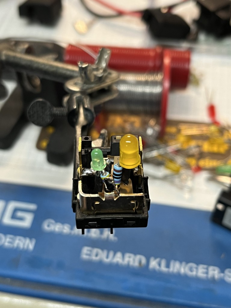

An Winterarbeiten hatte ich zwar mehr vor, aber zumindest die Kontroll-Leuchten der Lichtschalter wurden von (kaputten) Glühbirnen auf LED umgebaut:
IMG_2115.jpeg [ 119.82 KiB | 4136-mal betrachtet ]
IMG_2119.jpeg [ 119.08 KiB | 4136-mal betrachtet ]
Weil bei Obbel gibts weder die Lamperl innen, noch den Schalter mehr.
