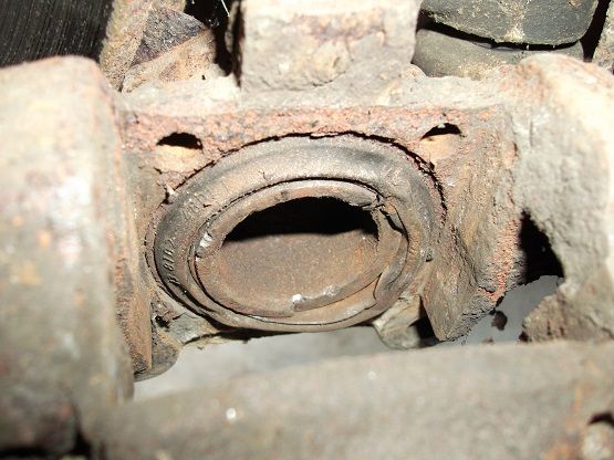

schrauber30 hat geschrieben:
Beim letzten Beläge wechseln hat der Vorbesitzer die Manschetten der Radbremszylinder etwas beleidigt, .. egal die Sättel werden komplett überarbeitet.
Das schaut da eher so aus als hätte er dabei nicht nur die Manschette beleidigt sondern da fehlt doch die hälfte vom oberen Rand.
Da schau mal, ich mein das obere "Kragerl" schein abgebrochen zu sein....
(auf dem Bild links)

Das was so schleimig wirkte ist dasda:
Anscheinend geht ka Bild rein derzeit
Link: http://www.ate-info.de/de/products/data ... te-180-ml/
Ghört auch wieder hinein...
Der Kragen is nicht abgebrochen sondern muss in richtiger Position wieder eingebaut werden, da hat es bei manchen Autos auch noch so ein dünnes abgeschrägtes Blech als Beilage zwischen Kolben und Bremsbelag. Das hält unter anderen den Kolben in dieser Position.
Wenn mich nicht alles täuscht für die "auflaufende" und "ablaufende" Seite der Bremszange oder so ähnlich. Auflaufend ist mit weniger Druck.
