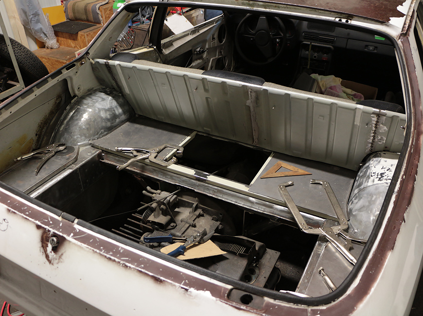

Boxer am richtigen Ort
http://luftwerks.blogspot.de/
 Betreff des Beitrags: Re: @ kremaster-blaster
BeitragVerfasst: 24.02.2013, 14:20:34
Ich halte das zwar für groben Unfug aber handwerklich sehr, sehr geil !
BeitragVerfasst: 24.02.2013, 14:23:39
einen 24er mit mordsaufwand langsamer machen - hut ab !

Das obere Foto ist echt supergenial!!
Ich check's zwar nicht was der Dekatee meint mit dem "umbau auf langsamer" und vielleicht klärt mich diesbezüglich wer auf, aber das Foto...... GEIL GEIL GEIL
BeitragVerfasst: 24.02.2013, 22:18:40
die wolln da käferpickl und getriebe aus einem 1302 implantieren , also im besten fall 50 PS wenn nix am pickl gemacht wird.
und da in dem 924 warn original mind. 125 pferde drin.

ich bin ziemlich neu hier: Das Forum hier habe ich mehr oder weniger zufaellig gefunden... trifft aber meinen Geschmack ;-) Da wollte ich mal was dazu sagen: Klaro wird die Karre untermotorisiert im Gegensatz zu vorher... aber mit 50 Pferden taeten wir uns dann doch nicht zufriedengeben. Es wird ein 1600er sein, ja, aber mit leicht erhoehter Verdichtung (ca. 8,8:1), Dachkolben, 308° Nocke, 2x 40er Weber IDF, Sauer&Sohn Auspuff (leer)... wir rechnen mit ca. 85 PS. Und immerhin: Wir schleppen deutlich weniger Gewicht mit uns rum... :-)

der bucklige hatte unter 900 kg
der 24er minimum 950 kg
ich geh davon aus das der orsch.e mit vollen kofferraum etwas gewicht an der vorderax benötigen wird um halbwegs fahrbar zu bleiben.
auch würd ich den fertiggestellten umbau niemals nicht wiegen und den gefixltn 1600er pickl niemals nicht auf einen prüfstand werfen.
könnt sein das ihr in beiden fällen entäuscht werdet.

Is gut moeglich, dass der vorn a bissl zum Lupfen neigen wird bei Vmax... aber das sehn wir dann ja bei der ersten Probefahrt. Kann man am Baumarkt variabel aendern... ich denk da an 25kg Zementsack, einen links, einen rechts... auf dem Pruefstand war die Maschine schon ohne Dachkolben, mit 8,5:1 und S&S im Serientrimm, da hatte er 75 Pferde. Also muss da noch was gehn...

Erst enimal respekt auf Dein Schweiß.
Sieht wirklich sauber aus.
Die Zweifel an der Sinnhaftigkeit Deines Vorhabens teile ich nicht.
Der Motor scheint dort reinzupassen, als ob er hingehört, also muß er rein.

auch ein servas meinerseits, die blecharbeiten find ich allerpheinst ;-)

Gratulation zu deinen Fähigkeiten als Blechdompteur.
Sollt die Vorderax tatsächlich am Boden bleiben und es nach mehr Leistung dürsten, gibts ja von Subaru sicher ein passendes, leider nicht luftgekühltes, Triebwerk.
