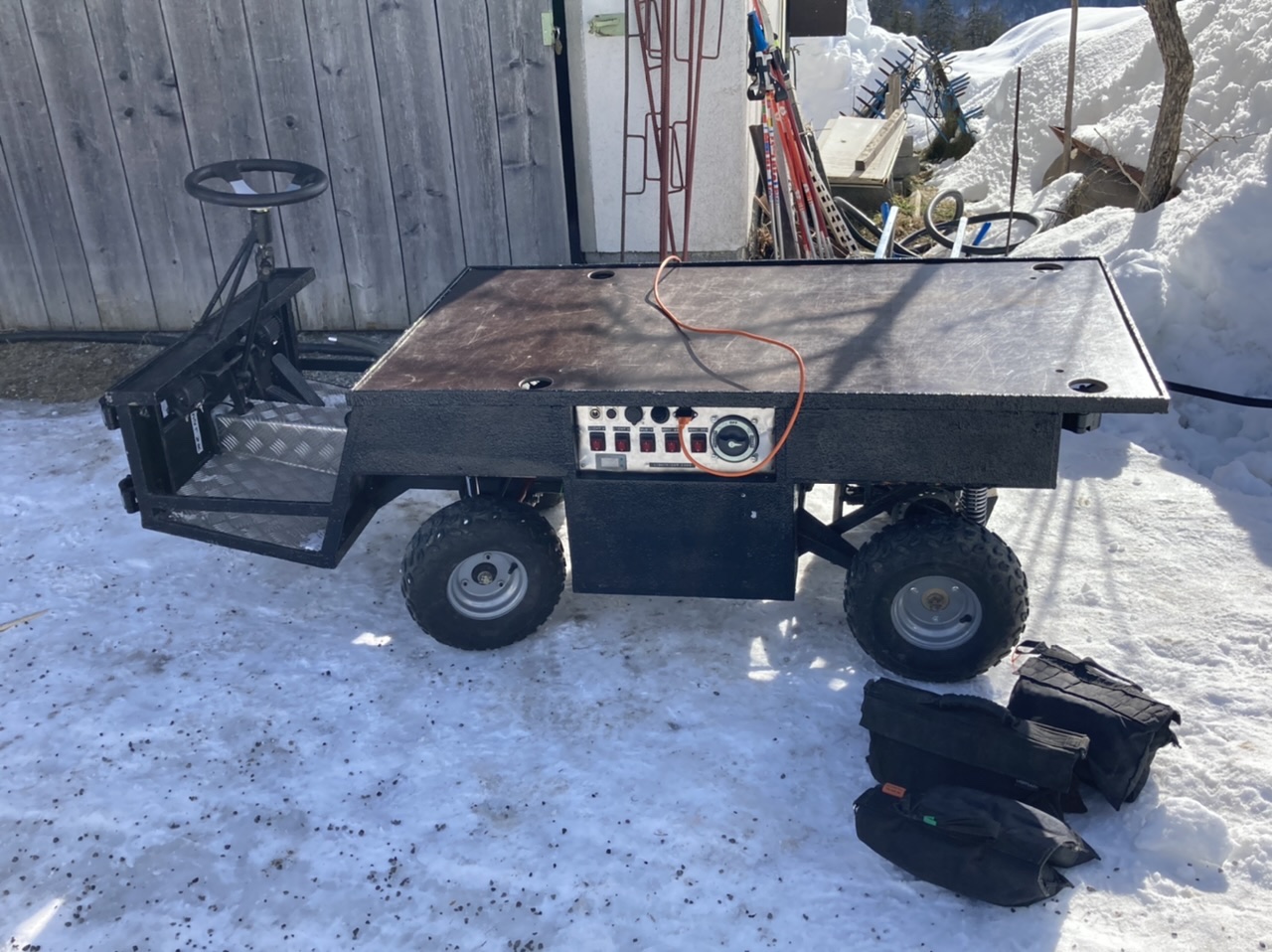

BeitragVerfasst: 15.02.2021, 20:38:23
Überall steht des Glump im Weg....
C45B5A13-381B-4608-B382-9F8EB4AD000E.jpeg [ 367.87 KiB | 8771-mal betrachtet ]

Das Lenkrad steht schief.
Wenn das Bob sieht.

Nasenbär hat geschrieben:
Das Bild wirft eine unbeantwortete Frage auf: Will it drift? :mrgreen:
diese Frage soll nicht länger unbeantwortet bleiben.
mit dem neuen motor, ja !
https://youtu.be/sJXKmMLuCI4
