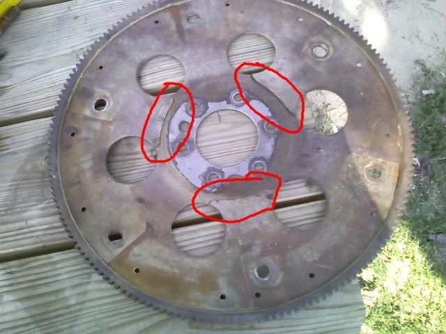

 Betreff des Beitrags: Re: Fexplate Geraderichten !??!
BeitragVerfasst: 03.06.2012, 11:55:51
ja solche bilder hab ich mittlerweile schon gsegn.........
hast eine Empfhelung für ein Hewi Duti Flexplate ?
Möglicherweise hab ich mit meiner neu eingebauten Diff sperre letzte jahr ruiniert.
Ich werd mal soweit unter die dosn krabbeln und abcheken ob dort risse sind ein schöner Sommer :lol:
BeitragVerfasst: 04.06.2012, 13:16:18
Beiträge: 1025
Wohnort: AM
von den wirklich scharfen sylclones fahren einige mit meziere.
auch mit 2 zylindern zu viel (lsx und so). hintendran ein 4l80e getriebe. der allrad hält noch mehr dagegen als deine diff-sperre.
probleme treten meistens auf wenn ein anderer drehmomentwandler montiert wird, der sich mehr dehnt (weil heißer) und die
platte mehr flexxen muss.
warum gibts für den kellison keine passende? was ist da für eine motor/getriebe-kombinäsch verbaut?
